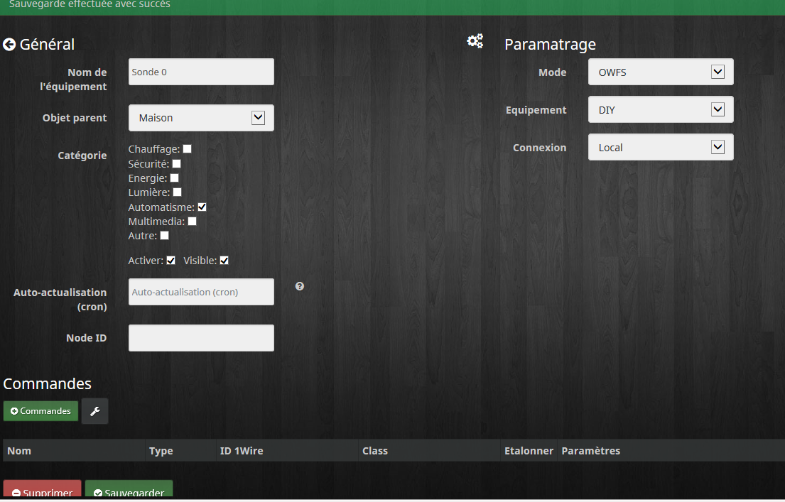

J'ai achete cet apres midi le plugin de Mickey car j'ai des capteurs 1wire à monter sur une station RPI3, jeedom core 3.2.10 avec un adaptateur USB/1Wire DS9490R avec une sonde DS18B20 en test.
Installation du plugin onewire et configuration à taton car la doc trouvée, grace au forum, ne semble pas à jour de la dernière version.
Par exemple, a quoi correspond la case <NODE ID> presente en dessous de la case <AUTO ACTUALISATION CRON>.
Fonctionnement KO.
Test de l'ensemble adaptateur + sonde sous win10; fonctionnement OK
verification avec $owdir:
____________________________________________________________
pi@raspberrypi:/ $ owdir
/28.7FB6B7090000 => sonde de temperature 1wire
/81.6B9D39000000 => interface usb/1wire
/bus.0
/uncached
/settings
/system
/statistics
/structure
/simultaneous
/alarm
______________________________________________________________
Remontée sur Jeedom;
La configuration initiale se passe bien , sélection des dépendance liées à l'interface USB
Le CRON démarre et tout semble OK
Recherche des différents capteurs 1 wire par la commande <gestion / affichage des composants du bus> et KO
-j'ai un message du serveur OWFS : call.... undefined function ... bcadd()
Création d'un équipement LOCAL (je prévoyais le distant plus tard), en parametrant l'ID du capteur/ DS18B20/ température
-L'appui sur la touche <test> donne la valeur "0"
- L'appui sur la touche sauvegarde provoque l'affichage de <INTERNAL ERROR 500> et ne permet pas la sauvegarde de la config.
Il faut noter que si l'ID de la sonde est paramétrée à "0", la sauvegarde est possible !
Vous trouverez ci-aprés les snapshot des différentes copies d'écran, quand aux logs, je les ai mais ne sait pas comment les placer dans les messages.
Merci de votre aide et du SAV de Mickey ;)
