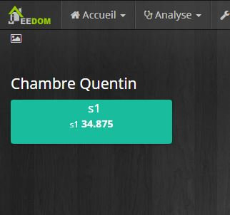

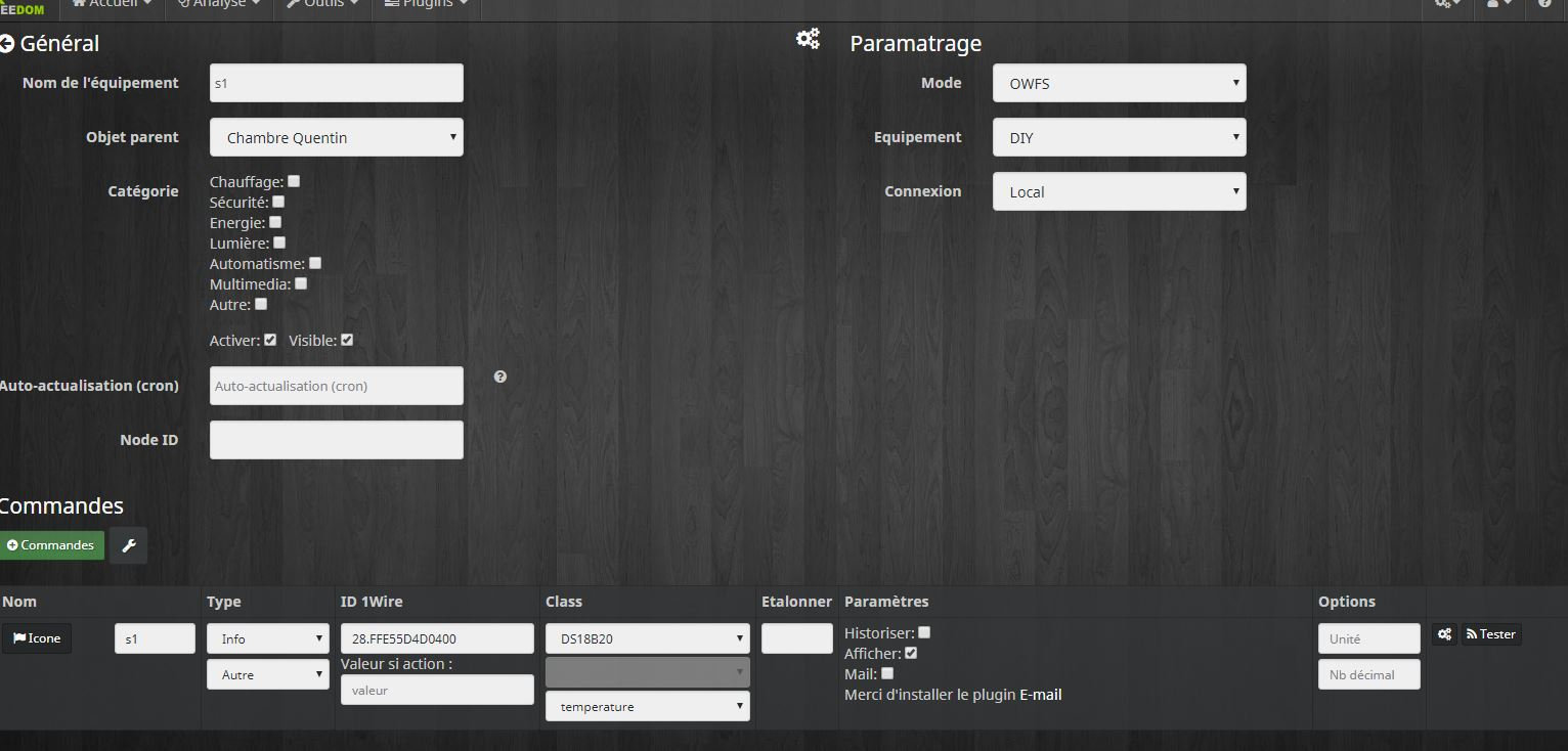

Hello bon alors je donne ma langue au chat mais ce jour j'arrive a faire remonter la température de ma sonde DS18B20.
Mon owfs config:
Code : Tout sélectionner
! server: server = localhost:4304
#server: usb = all
#Serial port: DS9097U
Server: device = /dev/ttyUSB0
# OWHTTPD #
http: port = 2121
# OWSERVER #
#server: port = localhost:4304
J'ai décomenter le OWSERVER, et dans l'interface Jeedom j'ai accés a la liste des sondes.
De la je renseigne comme ci-dessous la sonde de test qui me renvoie bien une température.
Image Image
Je voit bien le delta de température (creux de ma main) donc c'est fonctionnel.
Par contre le port 2121 ne répond plus depuis un navigateur... Je ne sais pas comment travaille ce plugin finalement mais j'arrive a mes fin pour l'instant.
