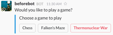

gringorion2
Timide
Messages : 15
Inscription : 22 nov. 2016, 10:20
Re: Plugin SLACK
Message par gringorion2 » 25 nov. 2016, 17:48
Grace à vous j'ai réussi à faire fonctionner Slack...
Après avoir rechercher des docs sur Slack, je me demandais si on ne pouvait pas utiliser les fonctionnalités avancées de l'API, à savoir, reussir à faire du multiligne, afficher des pieces jointes, utiliser le JSON en fait.
Imaginez pourvoir utiliser:
Jeedom constate que vous etes absent.
Il vous envoie une demande d'activation de l'alarme, avec deux boutons OUI NON...
Sur votre mobile vous n'avez qu'à cliquer sur ce que vous souhaitez...
Ca ouvrirait pas mal de fonctionnalités je trouve...
Ou ca :
Si vous avez des infos, je suis preneur...
