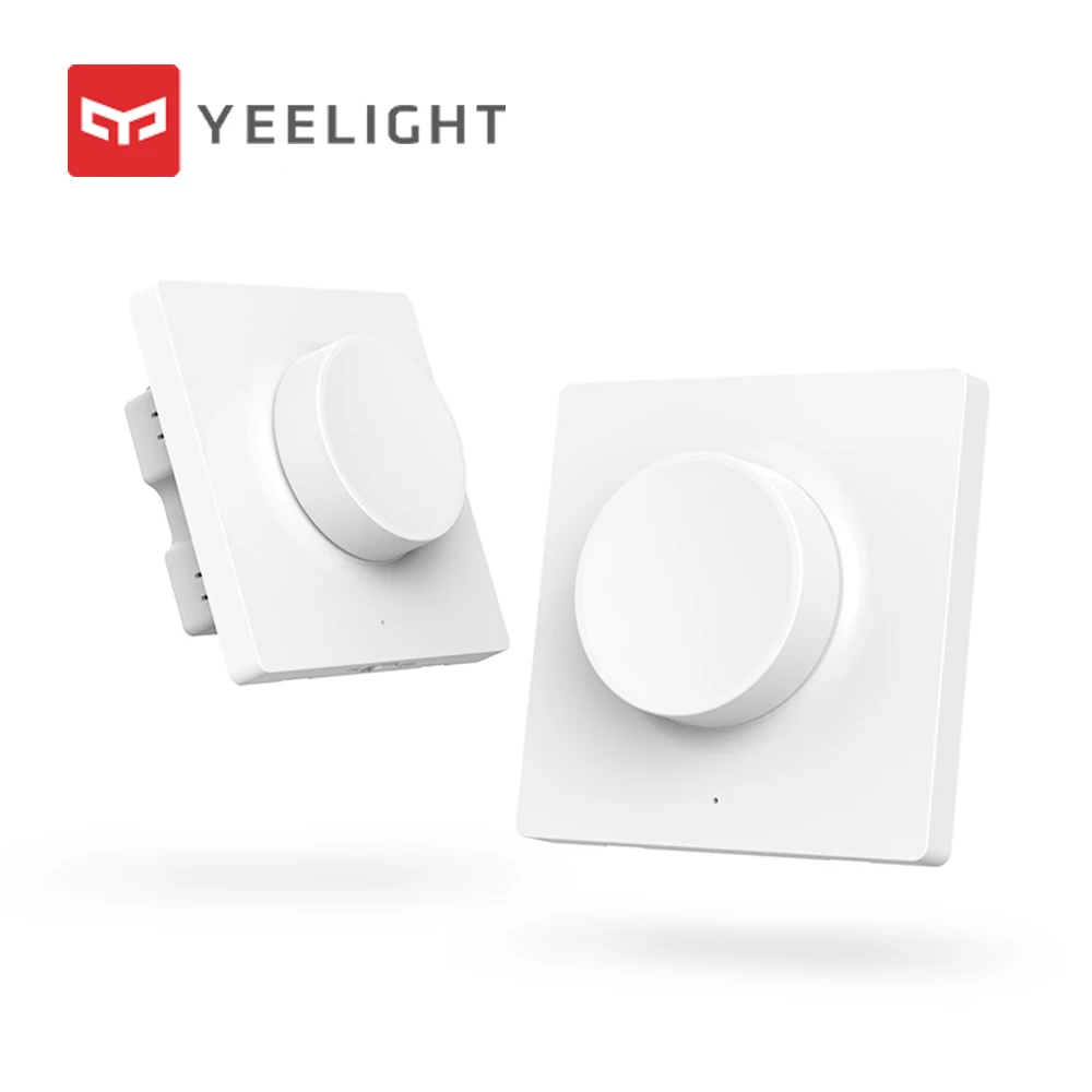

Je sais pas si ça a été posté mais un nouvel interrupteur (variateur en fait) Xiaomi en bluetooth.
Existe en version sans fil ou en version "murale" pour boite d'encastrement carrée...

Message par Seblam » 05 févr. 2019, 20:29
Pas mal ça !
