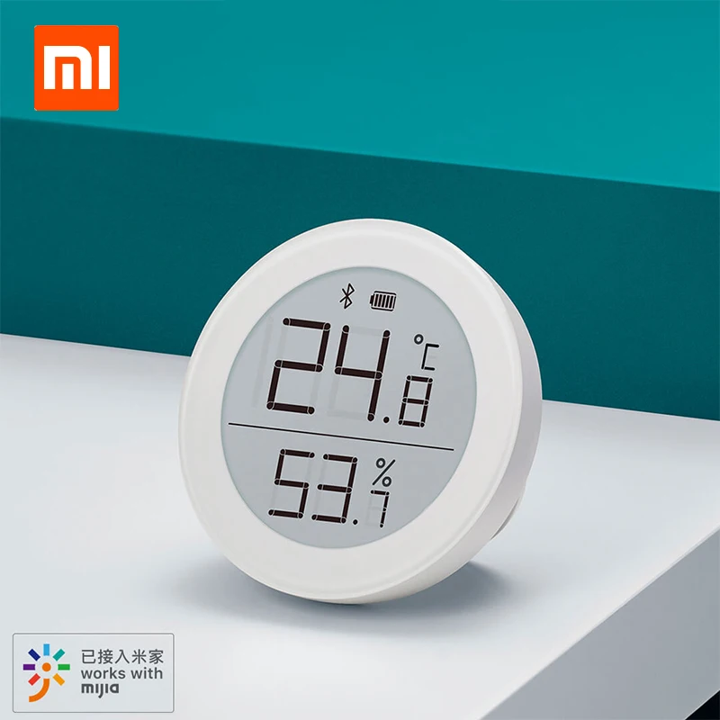

Je viens d'acquérir le nouveau Hygrometre de Xiaomi, avec écran Clearglass e-ink.
Aprés inclusion via BLEA, les commandes ne fonctionnent pas, surement car pas supporté par BLEA.
En effet, seul l'ancienne version est selectionnable dans la liste des devices.
(L'ancienne version à un genre de trou en bas du cercle, la nouvelle ne l'a pas)
Serais t-il possible d'avoir un support de ce nouveau périphérique Xiaomi dans BLEA ?
En vous remerciant,
Shin

Il doit déjà y a voir un nom de device spécifique. Quelqu'un peut faire un blescan ? La première version s'appelle "mj_ht_v1"

Il s’appelle: ClearGrass Temp & RH
Par contre, lui affecter le type du v1 ne fonctionne pas...
Voilà ce que j’ai dans les logs en debug :
Code : Tout sélectionner
{'name': u'ClearGrass Temp & RH', 'source': 'local', 'rawdata': "[(1, 'Flags', u'06'), (22, '16b Service Data', u'cdfd08077f4410342d580104f0005301020163'), (9, 'Complete Local Name', u'ClearGrass Temp & RH')]", 'rssi': -52, 'type': 'default', 'id': u'58:2D:34:10:44:7F'}
Reste plus qu’a chercher comment décoder sa trame.

J’ai un peu avancé sur le sujet:
On reçoit bien la trame en 95fe comme pour la 1ère version.
Cette trame est bien décodée avec le code présent sur le git dans la branche bêta pour le xiaomiht.
J’ai juste eu à ajouter le nom dans le isvalid (et enlever un paramètre au parse parceque la stable en a 1 de moins).
Donc en bidouillant ça fonctionne
Mais ce n’est pas propre pour 2 raisons:
- je me retrouve avec une version hybride stable/bêta
-il aurait fallu normalement le créer comme un nouveau device (ou un nouveau modèle du même) car le format de pile indiqué n’est pas bon.
Si quelqu’un sait comment faire proprement pour faire le PR, ce serait bien 😅
