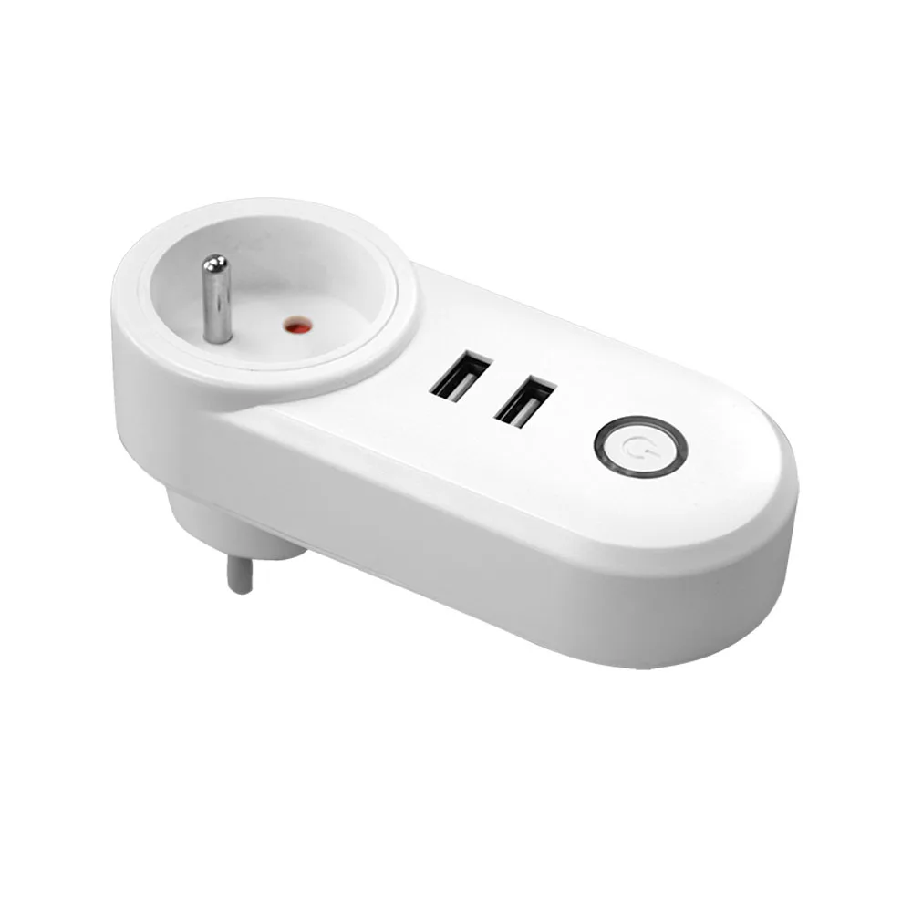

Je viens de recevoir 3 nouveaux sonoff S20 (des SA-002 EU E) ceux avec les deux prises usb.
![Image](https://ae01.alicdn.com/kf/HTB1urMtXcrrK1Rjy1zeq6xalFXah.jpg)
Ils sont toujours facilement hackable, je viens de leur mettre le fichier ESP_Easy_mega-20181004_normal_ESP8266_1024 et cela marche sans problèmes.
Pour le bouton, j'ai repris les règles que j'avais dans le sonoff S20 normal, et pas de soucis.
A+
chris

hé, hé...pratique les USB, j'avais jamais vu ce modèle !

juste une question ? l'USB est toujours actif ? ou ça fonctionne avec le relais ?

Je viens de faire le test, les prises usb sont toujours alimentées quelque soit la position du relais.
Moi non plus je ne connaissais pas, j'avais commandé des S20 standard et j'ai eu la surprise de recevoir celle ci. Du coup ça a permis de tester le flash et de voir que c’était aussi facile que pour les standard (on trouve très peu d'info sur le net au sujet de ces prises).

j'ai l'impression que ce ne sont pas des Sonnof.
sur Aliexpress on les trouve avec "Ewelink Wifi Power Socket 2 USB"
