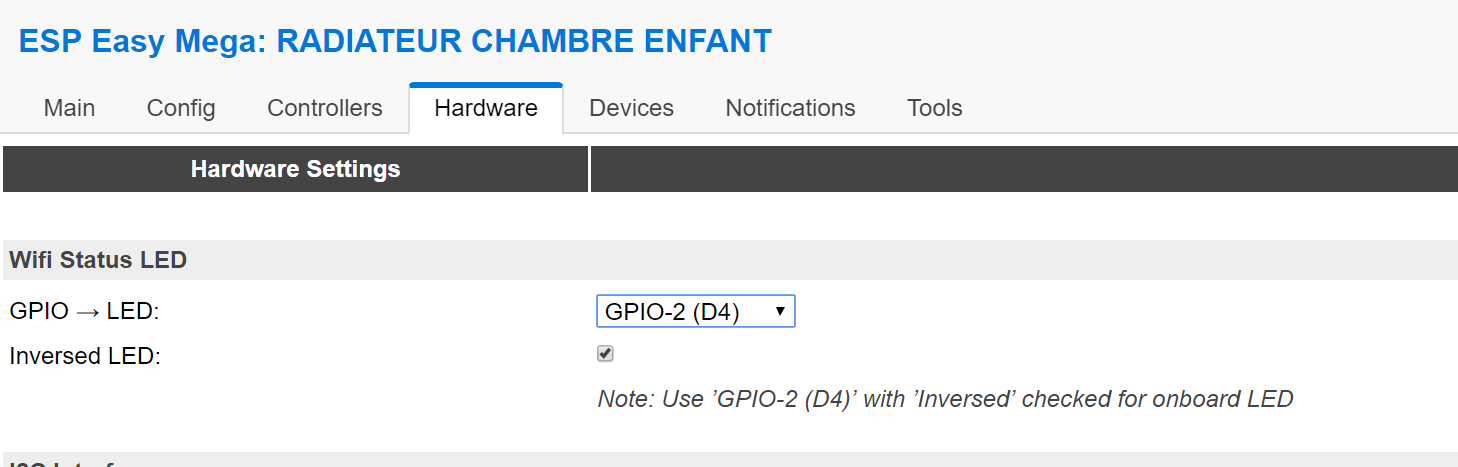

Onglet Hardware
Modifier uniquement le parametre led comme suit puis submit :
