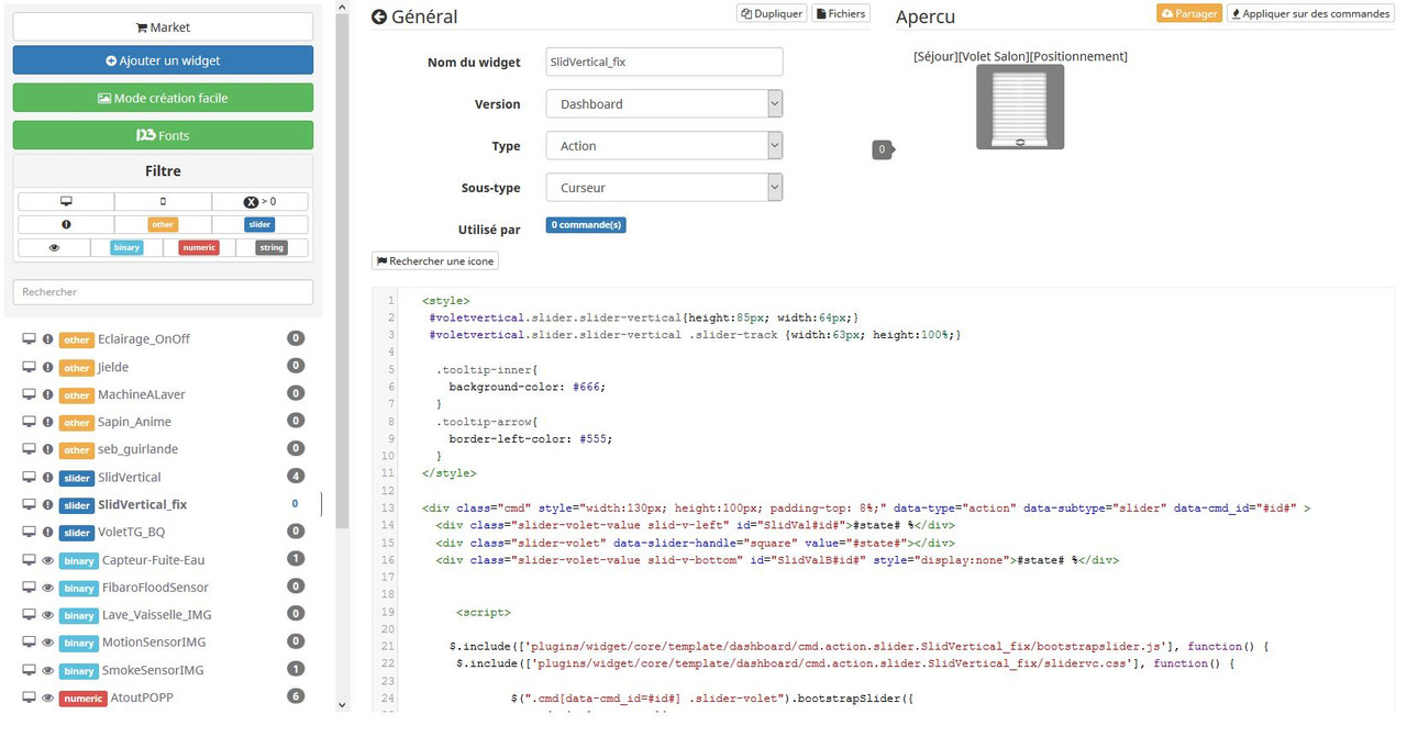

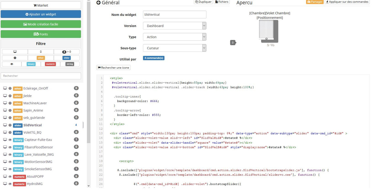

Le widget initial :
Quand je duplique :
Quand je colle ton code en laissant les premières lignes :
Si je colle ton code tout seul (reste entièrement supprimé) :

Vérifie sur le widget dupliqué que les fichiers sont bien présents (en cliquant sur le bouton "Fichiers" à coté de "Dupliquer" en haut)
Tu dois retrouver les 2 fichiers qui sont inclus ensuite dans la ligne 23 (include)
Ensuite vérifie dans la console du navigateur si il n'y a pas d'erreur lié à ce widget.
Enfin si tu préfère, tu peux m'envoyer par MP un accès temporaire sur ton Jeedom pour que je puisse tester sur ta plateforme directement et comprendre ce qu'il se passe...

Tu as tapé dans le 1000,cadavor a écrit : ↑11 déc. 2018, 12:52Vérifie sur le widget dupliqué que les fichiers sont bien présents (en cliquant sur le bouton "Fichiers" à coté de "Dupliquer" en haut)
je devrais retrouver les fichiers suivants selon la ligne 22:
'plugins/widget/core/template/dashboard/cmd.action.slider.SlidVertical_fix/slidvertical.js',
'plugins/widget/core/template/dashboard/cmd.action.slider.SlidVertical_fix/slidervolet.css'
Dans "Fichiers", les seuls fichier .js et .css que j'ai sont :
'plugins/widget/core/template/dashboard/cmd.action.slider.SlidVertical_fix/bootstrapslider.js'
'plugins/widget/core/template/dashboard/cmd.action.slider.SlidVertical_fix/slidervc.css'
J'ai tenté de renommer ceux de la ligne 22 par ceux des "Fichiers", ça n'a pas l'air de mieux marcher, ça ne doit pas être la combine à suivre
Quelle marche a suivre me conseilles-tu ? Où dois-je trouver les fichiers manquants ?
Bonne soirée et merci pour ton aide

Oui désolé, je suis passé à coté.
Tu trouveras en pièce jointe mes fichiers.
Tu peux les importer un à un dans la fenêtre "Fichiers", en cliquant sur le bouton Choisir un fichier en orange en haut à droite.
Tu pourras par la même occasion supprimer les anciens si tu souhaites faire le ménage.

Tout fonctionne nickel à présent.cadavor a écrit : ↑21 déc. 2018, 15:36Oui désolé, je suis passé à coté.
Merci 100 fois pour ce cadeau de noël
