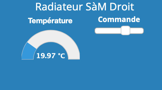

Je constate que le widget AtoutPopp a disparu du market.
Il reste les 3 anciennes versions (qui ne marchent pas) que l'auteur, fpoulet, avait dit ne pas savoir supprimer (cf forum)
Quelqu'un se sentirait de republier le widget ? Ou de me l'envoyer svp ? :)

Je viens de démarrer avec Jeedom sur Raspberry Pi, dans le but d'automatiser la gestion du chauffage central. J'ai commencé hier avec 2 vannes Popp, et 3 nouvelles sont commandées.
J'ai réussi sans trop de problème à connecter mes vannes, et je peux depuis le dashboard changer la température de consigne. Mais le widget par défaut est très limité, il montre juste la température remontée, et propose un curseur pour la température de consigne. Mais il ne montre pas cette température de consigne (on doit la deviner en fonction de la position du curseur), et ne montre pas non plus le niveau des piles.
Dans l'idéal, j'aimerais disposer du widget montré au début de ce fil, mais qui semble désormais introuvable. Mais à défaut, je pourrais me contenter d'un autre widget un peu plus convivial. Qu'est-ce qui est disponible, et comment l'obtenir ?

bonjour, le widget popp est installé chez moi. Si vous connaissez la méthode pour vous l'envoyer, je n'y vois aucun problème, mais là, je sèche
