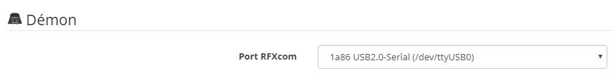

Voici le port que j'utilise :

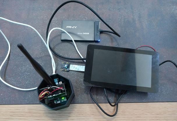

Pour info une photo de mon système :
