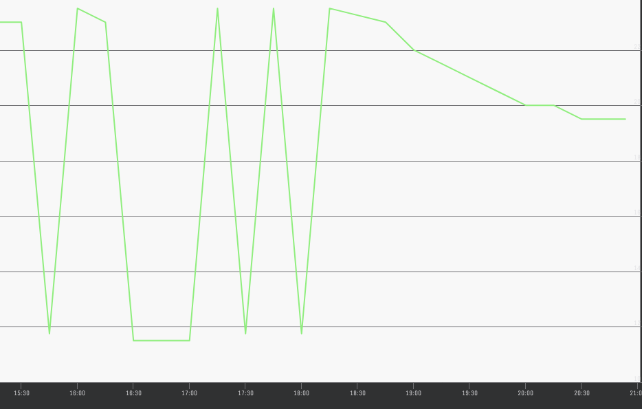

Sinon mika j'ai un problème qui date de loooooooooongtemps, mais je n'avais jamais pris la peine de le poster.. Problème que je remarque essentiellement avec des sondes de température. Je poll le détecteur à intervalle régulier (5 min ou 15 min par exemple), et il arrive un coup de temps en temps que la valeur historisée par Jeedom soit divisée par deux exactement. Je viens d'ajouter un capteur tout neuf, même problème.
Je ne sais pas vraiment si le problème vient de Jeedom ou du plugin (d'après ce que j'ai vu sur le bus, les valeurs sont bien les bonnes).
Je pensais que le problème pouvait arriver quand ma sonde de température envoyait sa valeur (comportement par défaut 1 fois / 60min) sur le bus en même temps que Jeedom l'aurait interrogée, mais le nouveau n'envoie rien et se contente de répondre, même problème.
Tu as une idée ?

Pour ton problème de sonde, tu sais mettre un screenshot de ta commande et la config de celle ci. Celle où l'on configuré le lissage et la répétition des valeurs

Config par défaut du template :
Il faut désactiver le lissage ?

Non, pour moi, j'essayerai en mettant pour la gestion de répétition des valeurs à toujours répéter.
Cela devrait aider. Essaye, tu risques rien
Et si cela ne change rien. Alors, oui, enlève la moyenne et regarde ce que cela donne

Tu vois cette erreur sur l'historisation ou en directe?
Je pense plutot au lissage de jeedom.
Essaye de le mettre sur "jamais"

Uniquement sur l'historisation (le bus est bon). Parfois d'ailleurs dans l'historisation récente j'ai la valeur divisée par 2 même dans la dernière minute, mais l'affichage en dashboard me donne bien la bonne valeur, va comprendre?
C'est très aléatoire comme phénomène. Ce n'est pas forcément lié à la temp, j'ai aussi le même prob avec la charge du bus knx demandé par Jeedom à mon alim. Dans tous les cas, c'est toujours si valeur demandée à une fréquence inférieure à une heure.
J'ai désactivé le lissage, on verra, réponse dans 1j ou 2. Pour la répétition des valeurs, ça ne change rien au phénomène.

Pour mon problème, après désactivation du lissage, vraisemblablement j'ai des valeurs nulles à la place des valeurs divisées par 2... Ca peut expliquer le comportement.
Par contre, ce que je ne trouve pas normal c'est que le plugin enregistre une valeur de 0 alors qu'il s'agit sans doute d'une absence de réponse ... Pas de valeur ce n'est pas zéro ?!
