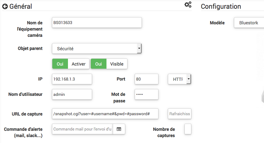

Je viens de m'apercevoir que le live de ma caméra acheté 19.91€ sur Cdiscount (via un bon plan sur ce site) et qui a parfaitement fonctionné jusqu'à présent ne fonctionne plus via le plugin Camera.
Le stream est fonctionnel via cette url : http://IP_CAM/videostream.cgi?user=admin&pwd=PASSWORD
J'ai donc naturellement modifié la conf de mon plugin comme ceci :
Pour info, le stream fonctionne avec le plugin Surveillance Station de mon Syno.
Une idée pour faire fonctionner ce live ? Merci d'avance.

pour la BlueStork, il faut mettre /snapshot.cgi dans "URL de capture"
Modèle Foscam FI8907W...
cdt,

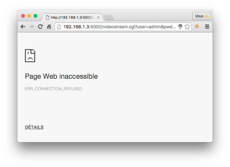

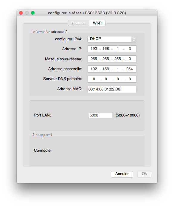

Je suis dans le même cas que toi, Gooddave :
Impossible d'avoir accès à mes Bluestork P2P Indoor (modèle BS013633)
Je suis depuis près de deux mois en conversation avec le support de Bluestork pour obtenir les url des flux de ces caméras, mais je n'obtiens pas grand chose à part quelques "voici l'adresse pour télécharger la dernière version du logiciel". À chaque fois, je reformule mon problème. Je ne désespère pas qu'un jour quelqu'un me comprenne
Bref si quelqu'un a un début de commencement de piste, je suis preneur (et Gooddave aussi, sûrement)
Par exemple, à la minute ou je poste cette réponse, j'ai une webcam active à l'ip 192.168.1.3 :
Mais aucune URL ne semble fonctionner pour accéder aux flux ou ou snapshots :
(et je vous passe tous les tests avec ou sans port, 5000 ou 80, avec ou sans mot de passe, etc...)
