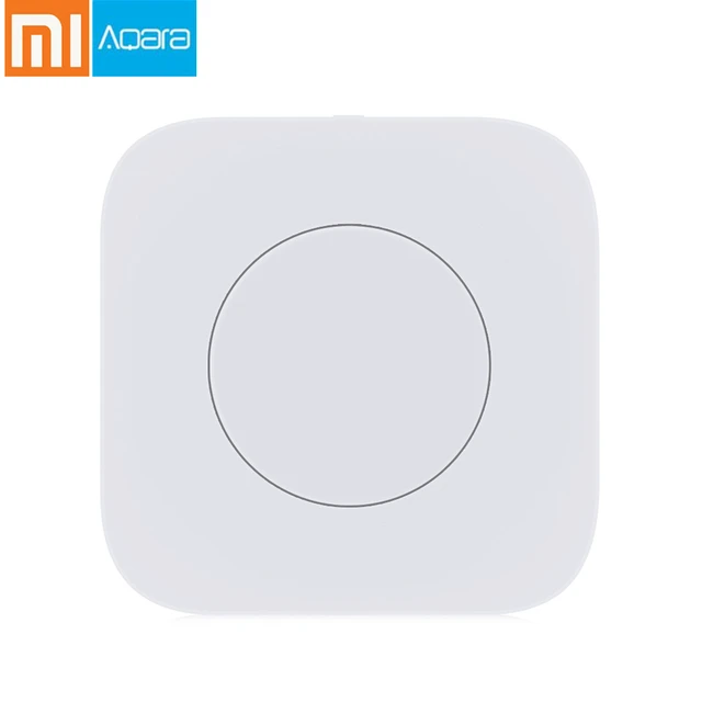

Il s'agit d'un bouton mural sur pile simple bouton.
A plus

J'ai du me tromper sur la ref que je t'avais donné. J'ai sous les yeux mon interrupteur identique à la photo et j'ai aussi la ref: WXKG11LM comme le tiens.pixeldesbois a écrit : ↑30 oct. 2018, 09:50Merci pour ta réponse.
A plus
Il remonte son ->lumi.sensor_switch.aq2<- contrairement au tiens qui dit ->remote.b1acn01<- (avec probablement "lumi." devant.)
Je viens de faire un push avec ce nouveau nom. Peux tu essayer de l'apparairer (Abeille Inclusion, Interrupteur bouton lateral >6s). Pour voir s'il se crée.
