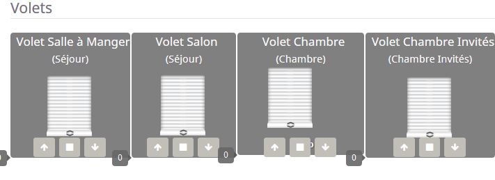

Skyjouby
Timide

Re: Volet Roulant slider (SlidVertical)
Message par Skyjouby » 05 déc. 2018, 17:48
domoggvad a écrit :
05 déc. 2018, 09:11
bonjour, tu vas sur ton module, puis sous la commande Positionnement, tu cliques sur la roue crantée à droite, puis sous affichage , ajouter une commande NoPourcent valeur =1
merci pour ton retour :)
En fait, j'avais également regardé le code et aperçu 2 variables options : PourcentLeft 0 et NoPourcent 1
Le PourcentLeft 0 affiche ce que l'on voit sur le volet Chambre, à savoir le pourcentage sous les flèches.
Le volet SalleàManger comporte 0 option,
celui du Salon comporte l'option NoPourcent 1
et VoletChambreInvités comporte l'option NoPourcent 1 et la case "Activer la personnalisation du widget" de l'onglet code cochée.
Dans les 4 cas, la zone grisée avec la valeur ne disparaît pas :roll:
Preneur de toute idée :?: :idea:
PS: J'ai testé le Widget : VoletTG (Jeedom V3).
Avec ce widget, impossible de supprimer la valeur de pourcentage sous le volet, mais la zone grisée avec la valeur n'apparaît pas.

Skyjouby a écrit :
05 déc. 2018, 17:48
domoggvad a écrit :
05 déc. 2018, 09:11

cadavor a écrit :
06 déc. 2018, 12:59
Skyjouby a écrit :
05 déc. 2018, 17:48
domoggvad a écrit :
05 déc. 2018, 09:11
Utilises-tu le code que j'ai fourni ou celui d'origine?
mes captures d'écran sont sans ta mise à jour.
J'avais testé avec ton code à remplacer et je viens de le refaire, le volet Salle à Manger illustre le résultat :
En gros, plus de valeur dans une zone grisée, mais plus d'image du volet
Preneur du moindre conseil :roll:

cadavor a écrit :
06 déc. 2018, 20:39
Il faut enregistrer l'équipement complet puis il faut vider le cache du navigateur (Ctrl+F5)
Je duplique le widget SlidVertical.
Le dupliqué s'appelle SlidVertical_fix
Je sélectionne Dashboard, Action, Curseur.
Je colle ton code en lieu et place de celui initialement de SlidVertical, puis clique en bas de page sur Sauvegarder.
Ensuite, je vais sur positionnement et affichage du volet ciblé pour lui affecter le plugin SlidVertical_Fix.
Je vais ensuite sur le Dash ou ma vue des volets roulants et fait un Ctrl + F5 sans succès.
Qu'entends-tu par enregistrer l'équipement complet ?

Skyjouby a écrit :
06 déc. 2018, 21:04
cadavor a écrit :
06 déc. 2018, 20:39
Après avoir appliquer le nouveau widget dans l'onglet "Affichage" de la commande concernée et avoir cliquer sur "Enregistrer" dans cette fenêtre, il faut la fermer et cliquer sur le bouton "Sauvegarder" de l'équipement (là ou tu as la liste de toutes les commandes).
Puis retour au Dashboard et Ctrl+F5
